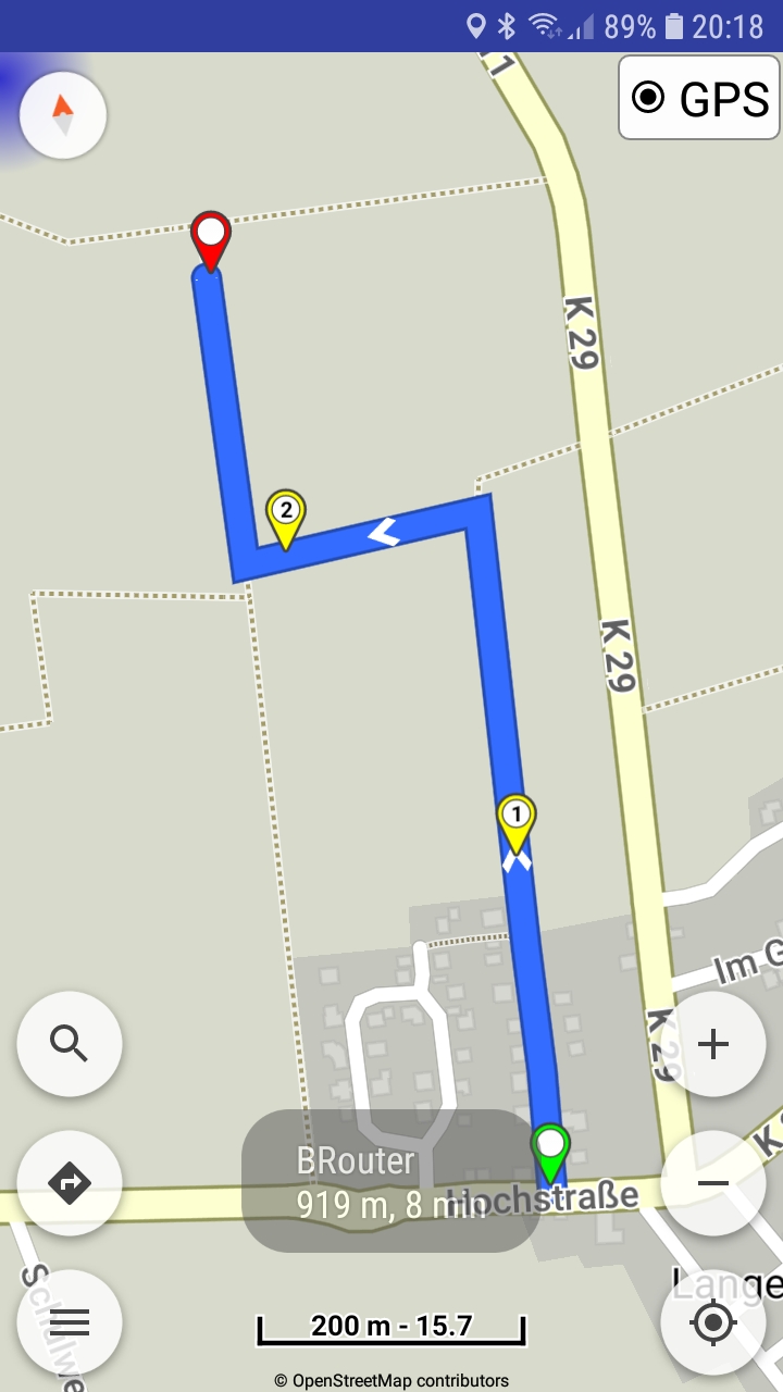

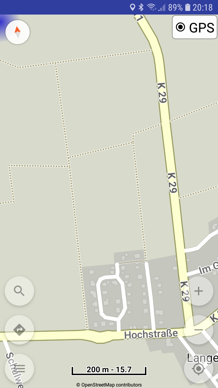

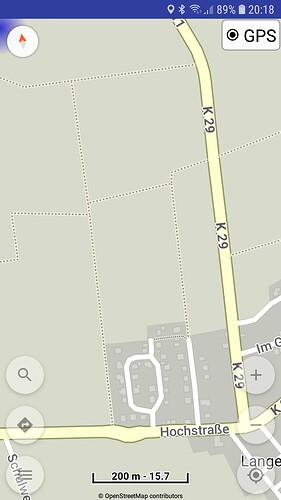

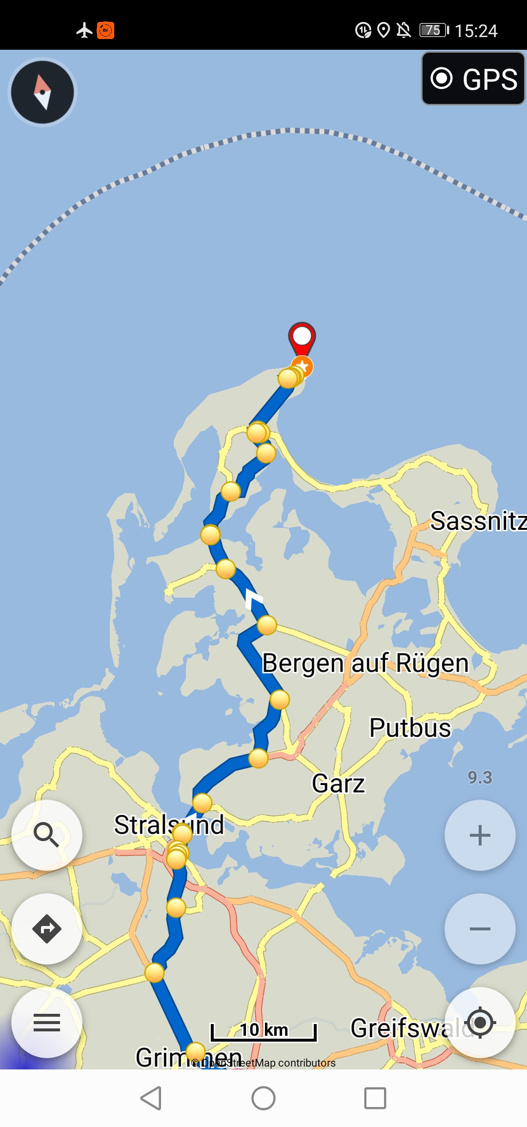

Ich hab mal mit der “trekking.brf” etwas herum gespielt…
Wenn man einen Offroadtrack und/oder etwas besser geeignete OSM Karten hat…
Ab dem letzten Haus, Feld- und Wiesenweg.

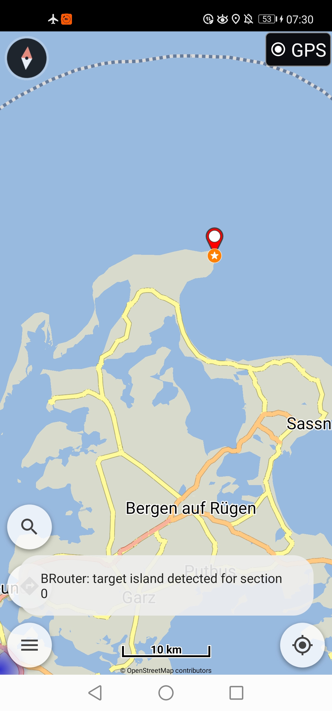

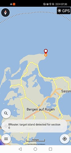

Ich habe Deine Idee gerade getestet und festgestellt das BRouter mit den car-Profilen nicht nach Kap Arkona routet. Mit den anderen Profilen schon. ![]()
I just tested your idea and found out that BRouter with the car profiles does not route to Kap Arkona. With the other profiles it is. ![]()
Kann ich bestätigen!?
Mal sehen…
Liegt wohl daran, dass die Dorfstraße für den normalen KFZ Verkehr gesperrt ist.
Für Radler und Fußgänger aber kein Problem.
Dann dürfte Kurviger Online aber da auch nicht lang routen, oder?
But then Kurviger Online shouldn’t be routing long there either, right?
Da ist was dran…
Diese Profile sind auch alle für Motorräder/KFZ angelegt (selbst das original BRouter Profil “moped.brf” funktioniert hier nicht). Direkt zu diesem Punkt (Kap Arkona) wird nur geroutet, wenn man auf ein Profil ausweicht, das eigentlich für Fährrader gedacht ist. Für solche speziellen Fälle würde ich daher einfach zusätzlich das BRouter Profil “fastbike.brf” hinterlegt lassen.

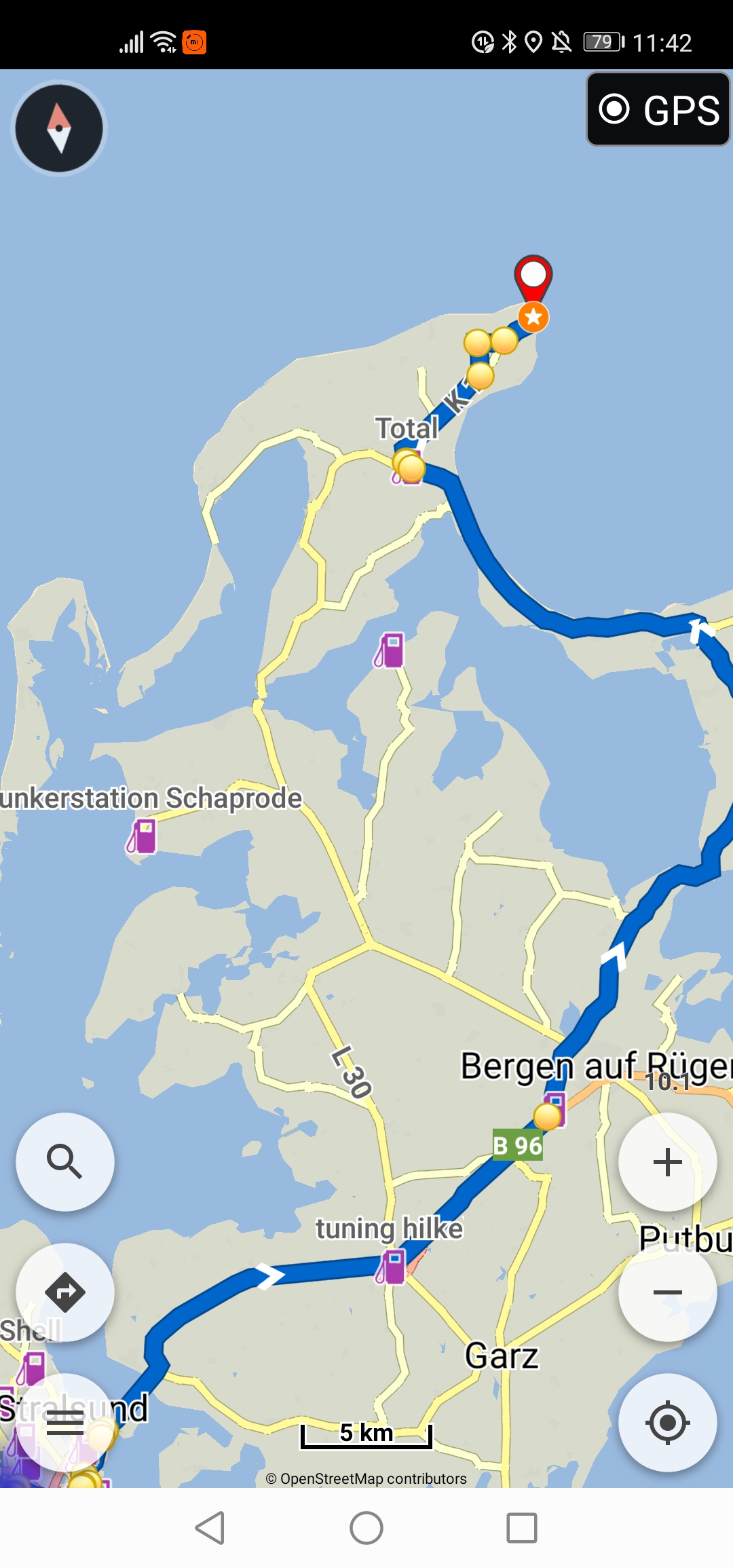

Bei mir routet das original BRouter Profil “moped.brf” zum Kap. ![]()
With me the original BRouter profile “moped.brf” routes to the cape.

Sorry, Du hast natürlich Recht. Ich hatte da beim Testen mit dem BRouter Web Client wohl irgendwas falsch gemacht oder verwechselt.
Ich werde mal versuchen, mit den Zugänglichkeits-Parameters der car-basierten Profile zu experimentieren, um auch für solche Fälle ein Routing zu ermöglichen. Bislang war ich da leider noch nicht erfolgreich. Ich kenne mich dazu einfach noch zu wenig mit dem umfangreichen Möglichkeiten bei der Profilerstellung aus. Möglicherweise helfen da aber schon die Anmerkungen in dem Enduro-Profil weiter, das Du hier gepostet hast. Na mal sehen …
See also BRouter documentation with links for extra profiles with explanations and guides.
Ich hab mir grad mal die OSM-Daten angeschaut, die Dorfstraße ist teilweise mit access=destination angegeben. Allerdings sehr ungenau und unterschiedlich. Denke daran liegt das “Chaos”. ![]()
I just looked at the OSM data, the village street is partly indicated with access=destination. But it is very inaccurate and different. That’s where the “chaos” lies. ![]()

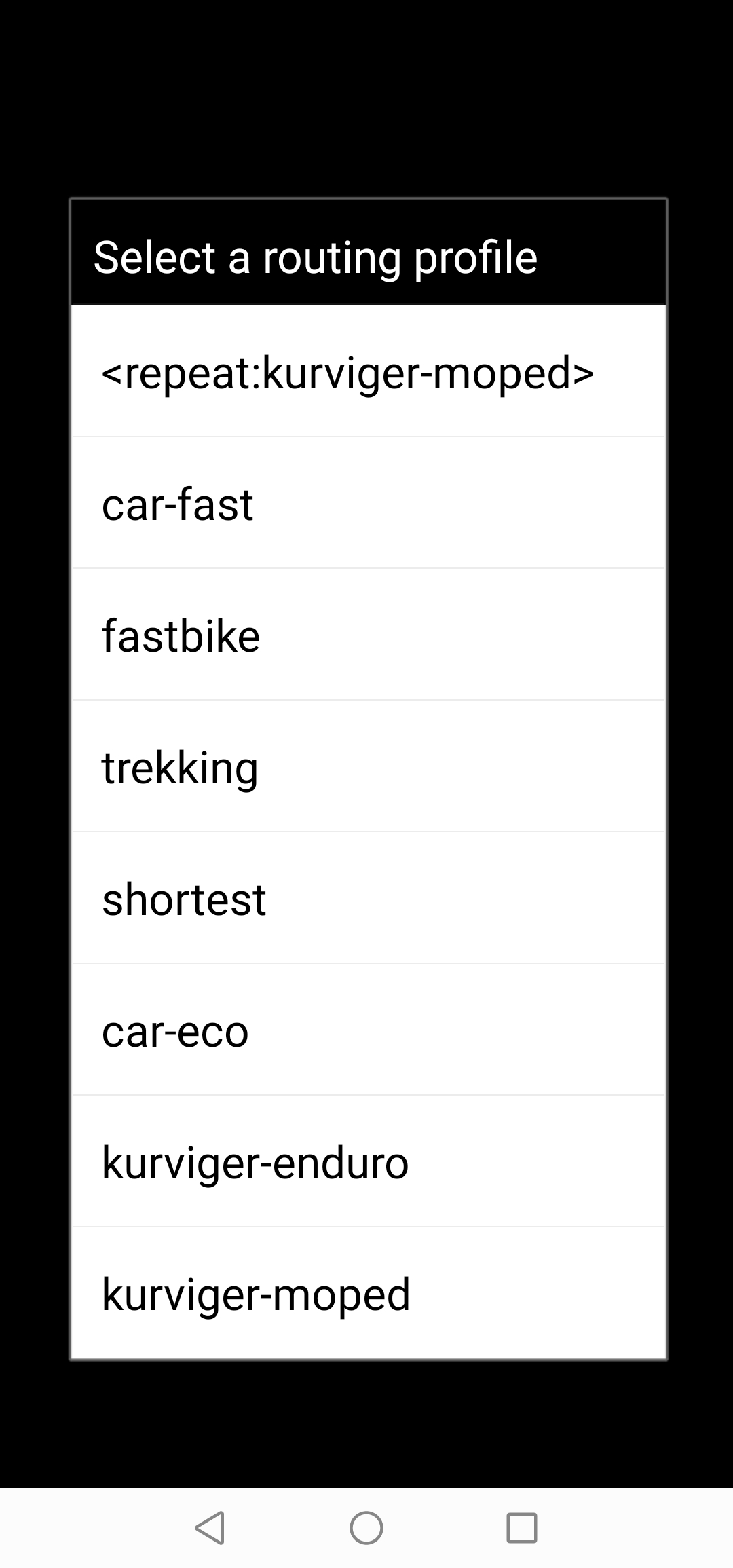

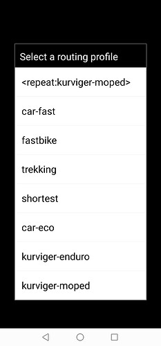

Question to the BRouter-Professionals
When I restart my phone,
BRouter resets back to standard profile mode setting like
motorcar_fast->car-fast
motorcar_short->car-eco
foot_fast->shortest
So to use modified profiles permanently, I have to rename them to car-fast / car-eco etc.
Anyone knows this problem?
