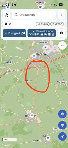

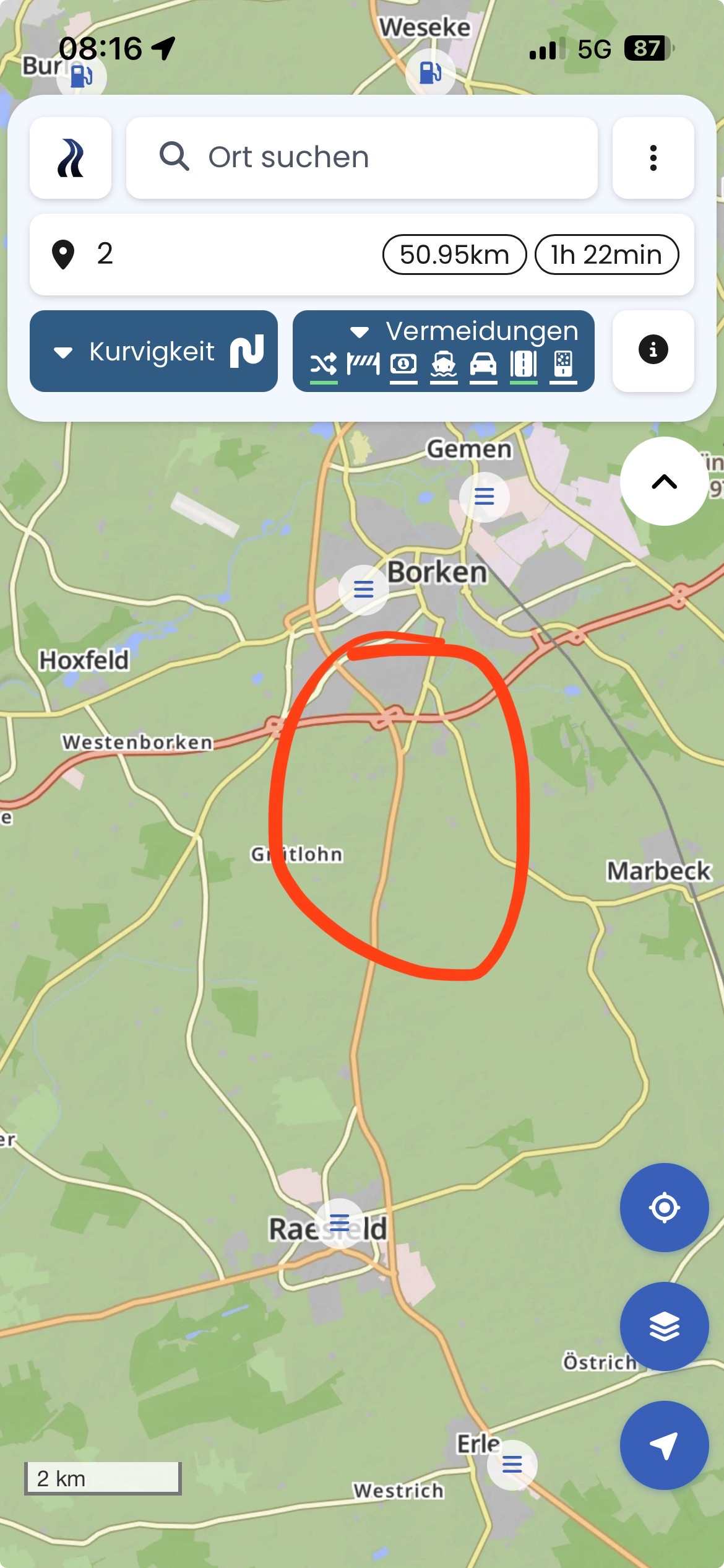

@boldtrn , die Frage bleibt, wenn ihr die TomTom Verkehrsdaten hier als Basis verwendet, fehlen doch noch wohl aktuellere Baustellen als in Kurviger z.Z. dargestellt…
- kann man das erklären?

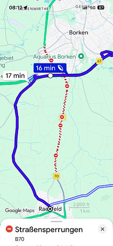

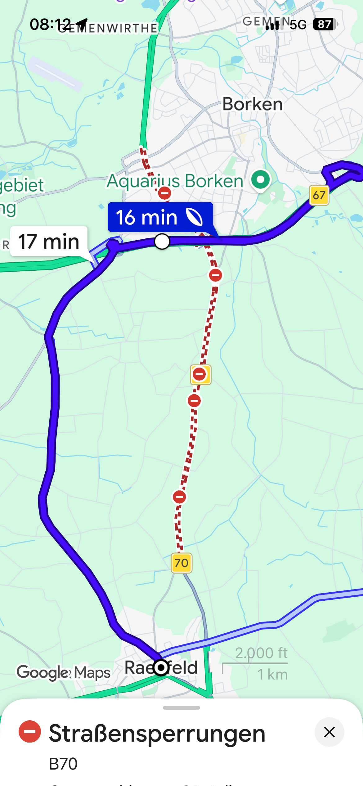

Also die größere Baustelle bei Borken auf Abfahrt der B64 in Richtung B70 Raesfeld ist da und schon länger …
Googel
Kurviger Planung damit auch nicht in der App Navigation…?
MyRouteApp
Da scheint was nicht zu stimmen, die Sperrung ist zwar vorhanden aber wird nicht richtig verwendet, nur gestückelt oder so ..
Bei deiner Vermeidungsorgie und falsch gesetzten SP ist das auch kein Wunder und die Sperrung ist natürlich auch vorhanden. Bitte einmal mit Kurviger beschäftigen und probieren.
Ich habe die SP ja nur da gesetzt damit man überhaupt sieht das da eine Sperrung ist… !!
Ja siehe dazu den Beitrag darüber im Vergleich zu den anderen Apps ![]()
Deine Vergleich sind nicht objektiv, wenn du das so darstellst. Kurviger macht es auch in deinem Beispiel richtig.

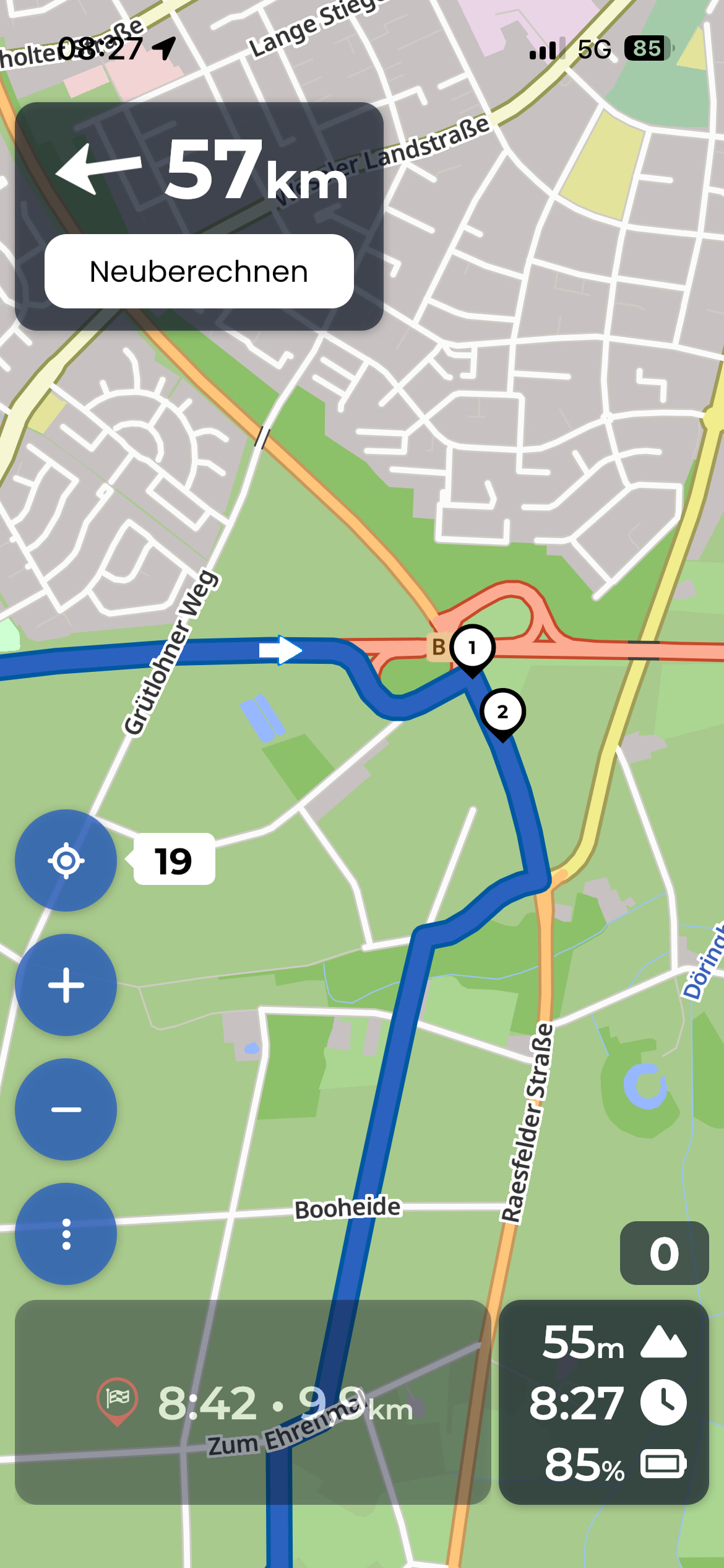

In der aktuellen Version werden Sperrungen nur auf einer Route angezeigt.
