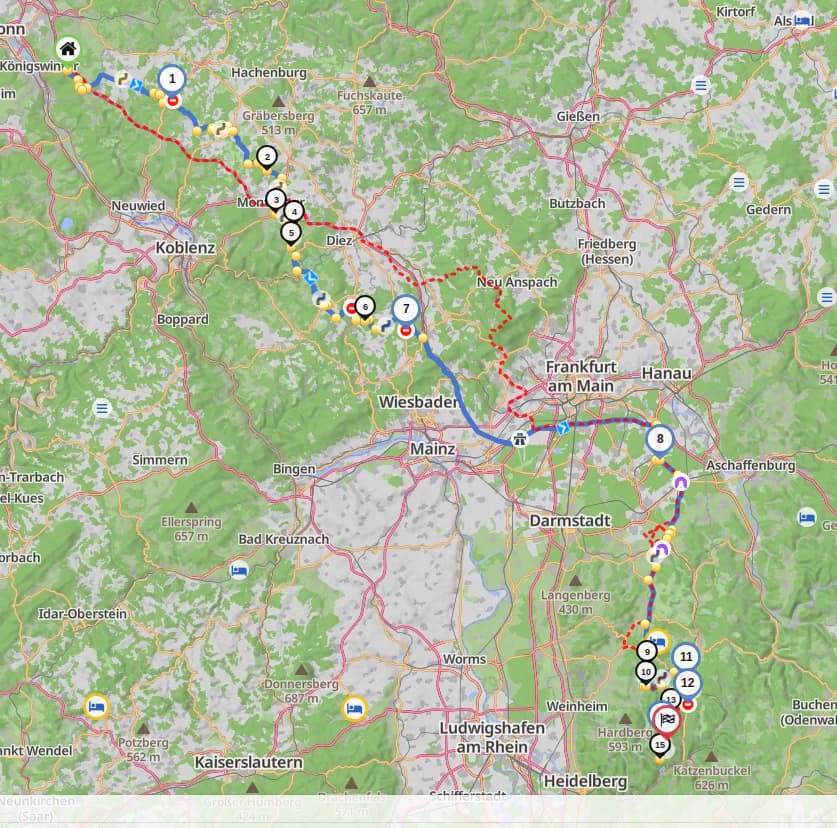

Hier das Beispiel der Anfahrt:
Kurviger 5 h 22 min, gefahren 4 h 25 min
2025-06-19 Odenwald Anreise.gpx (470.1 KB)

Da bist Du aber nicht die von Kurviger geplante Strecke gefahren, sondern über weite Strecken Autobahn. Mit Pausen trotzdem 6 1/2 h gebraucht.

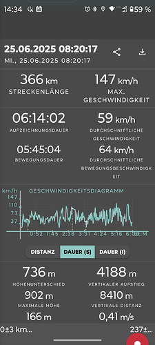

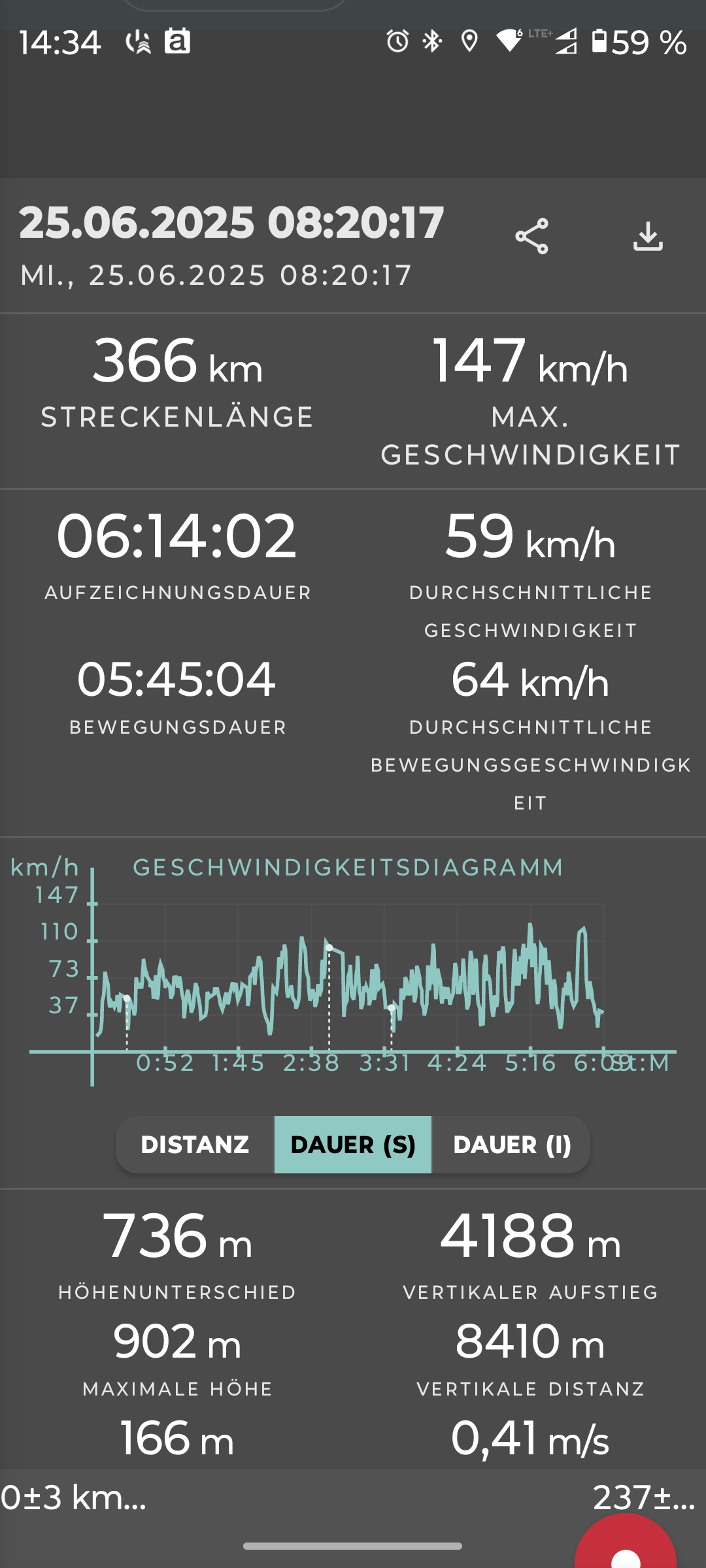

Beispiel: Heute von Ihringen/Kaiserstuhl über Schwarzwald nach Hause. Habe die aufgezeichnete Route als Route geladen (um exakte Wert zu erhalten).
Kurviger 422 Minuten, Tatsächliche Fahrzeit: 345 Minuten. Das liegt dann ca. 20 % daneben. (Für Tagestouren für mich nicht so einfach zu akzeptieren. Alle Vermeidungen sind ausgeschaltet)

Auf die Schnelle habe ich auf dieser Strecke keine Autobahn gesehen.
Laut Deinem Screenshot aber 147 km/h
So darf kein Navi planen.
Wenn Du so schnell fährst, dann musst Du eben 20% von der Fahrzeit abziehen.

Hallo Linux-User,
der eine oder andere Motorradfahrer überholt mal ein anderes KFZ. Da können z.B. Geschwindigkeitsspitzen zustande kommen.
Zum Vorschlag des Zeitabzugs: Den finde ich ja auch gut, jeder sollte in seinem Profil Zu-/Abschläge hinterlegen können um auf eine halbwegs vernünftige ETA zu kommen.
Nur sollte das System das in der Planung und den Zeitangaben auch angepasst anzeigen.
Dann kann endlich jeder so langsam oder schnell fahren wie er möchte und hätte darüber hinaus ein „angepassteres“ Navi.

Danke fürs Teilen. Ich musste wie @linux-user feststellen, dass die Aufzeichnung deutlich von der Route abweicht - das macht aber erstmal nichts, ich kann auch das Track als Route importieren und die Zeiten vergleichen. Aktuell habe ich noch ein technisches Problem um den Vergleich machen zu können, ich melde mich aber wenn es klappt.
Algemein fällt mir auf, dass es bei der Anfahrt viel Autobahn gibt und da ist Kurviger scheinbar relativ konservativ. Schaue ich mir aber noch genauer an.
Ich komme auf einen Schnitt von 74 kmh. Und was soll da so ungewöhnlich sein, in einer Gegend, wo kaum Städte, Ampeln und Verkehr vorhanden ist?
