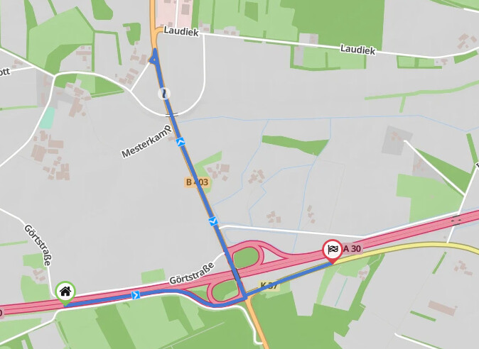

ich hänge das mal hier mit rein, wobei das schon ein wenig mehr als Schlenker wäre.
Da ich die Gegend kenne umgehe ich sowas natürlich
Beispiel anbei.
alles erlaubt außer Fähren Maut und die Route zwischen den Punkten , mit extra Anlauf ein mal quer durch die Stadt. Ja ich will kurvig aber schau selber was es da für nette Wege “gäbe”
Der weg Punkt 1 , klar wenn ich den entferne wird das anderst, aber der stammt von Kurviger hab ihn nur Gesetz um die ursprungsrunde zu erhalten ist ja nur ein Ausschnitt
Dlzg
Also mit der Kombination WP1 und Mehrfachbefahrung sehe ich auch manuell keine sinnvolle Alternative! Wegpunkt 1 “zwingt” ja fast durch die Stadt.
Du meinst WP1 wurde durch die automatische Rundtour gesetzt?
Ja, die automatisch gesetzten WP sind manchmal etwas ungünstig. Deshalb kontolliere ich solch automatische WP immer und verschiebe die ggf. ein klein wenig.

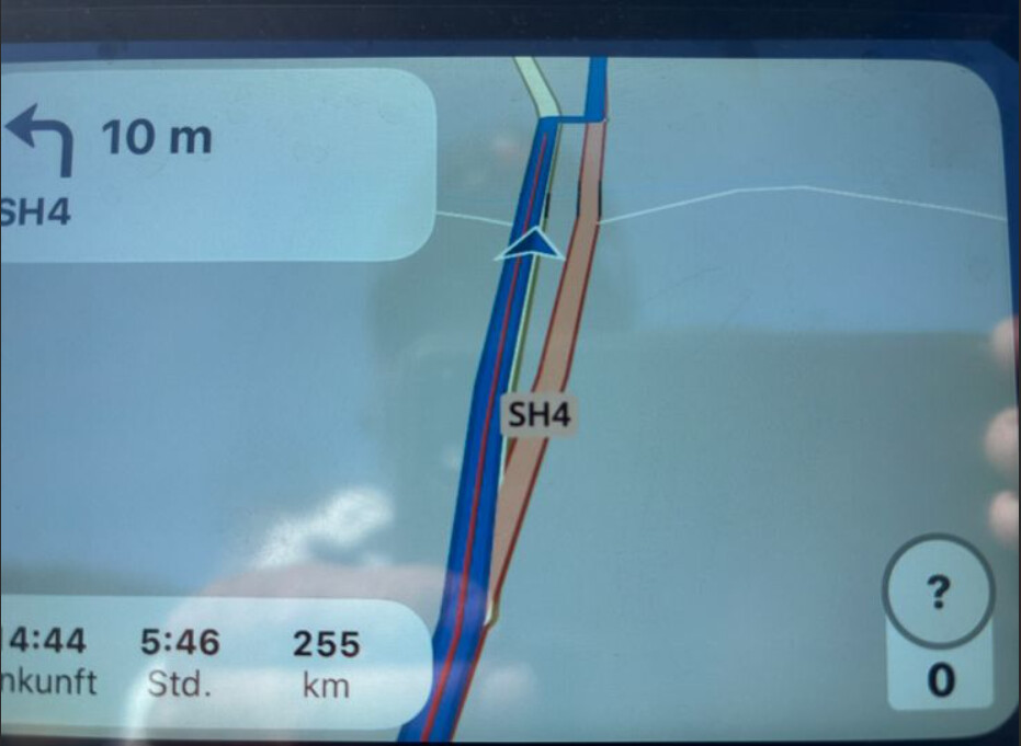

Ich habe auch noch einen:
Ein gewaltiger Schluckauf!
Aber unnötig. Man kann geradeaus weiterfahren
Das macht Kurviger dort absolut richtig, weil in OSM nicht nur dort, sondern auch bei den anderen Straßen in dem Bereich, dass Geradeausfahren nicht eingetragen ist.
Nee, richtig macht kurviger das nicht, aber es ist nicht kurvigers “Schuld”. :wink:
Puh, ich habe versucht das gerade zu ziehen.
Ich hoffe ich habe es nicht verschlimmert.
Probably not, as this appears to be an issue with the routing algorithm’s interpretation. The “Snap Waypoints to Road” function helps ensure that waypoints are placed accurately on the nearest road. If they are placed manually, they may not be positioned precisely enough.
Genau das denke ich auch würde da das Problem sein. Aber ich nehm den Impuls mal mit.
Danke :slight_smile:
Wenn ich auf Deinen Link klicke, kommt bei mir das hie raus?
Ich kann jetzt den Fehler nicht nachvollziehen, hast Du zwischenzeitlich daran was geändert?
Ja, wie oben geschrieben, hat @linux-user das bereits in OSM geändert, erfolgreich! Deshalb siehst du den Fehler nicht mehr!

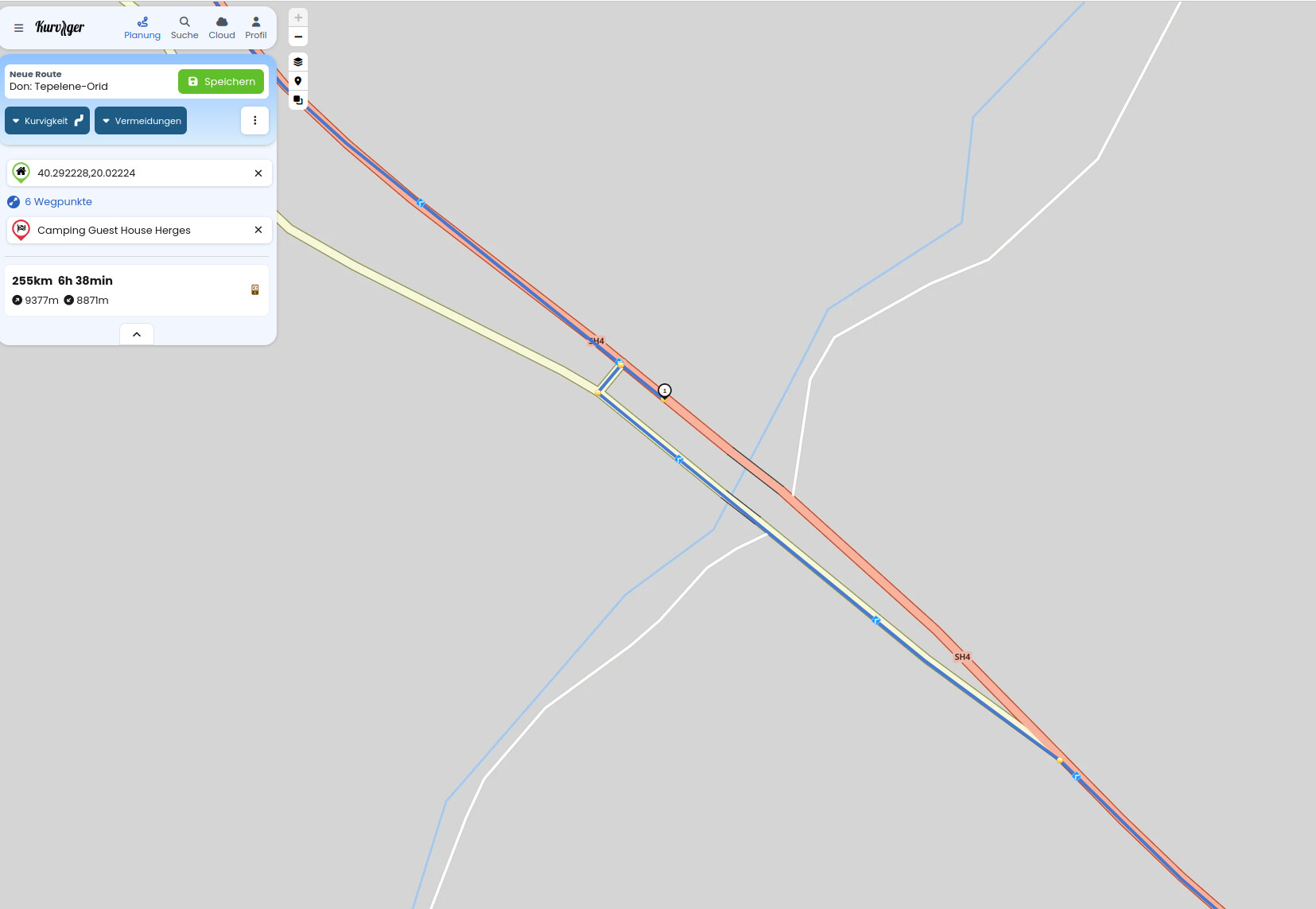

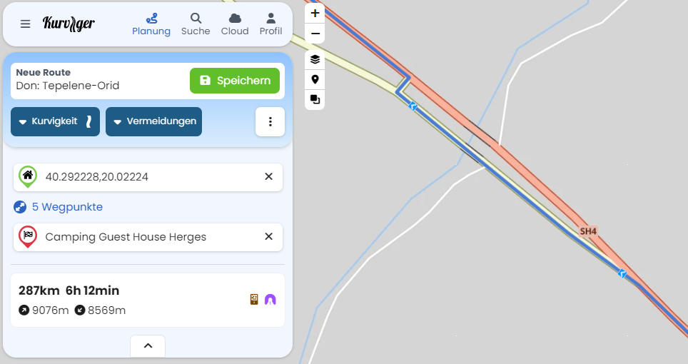

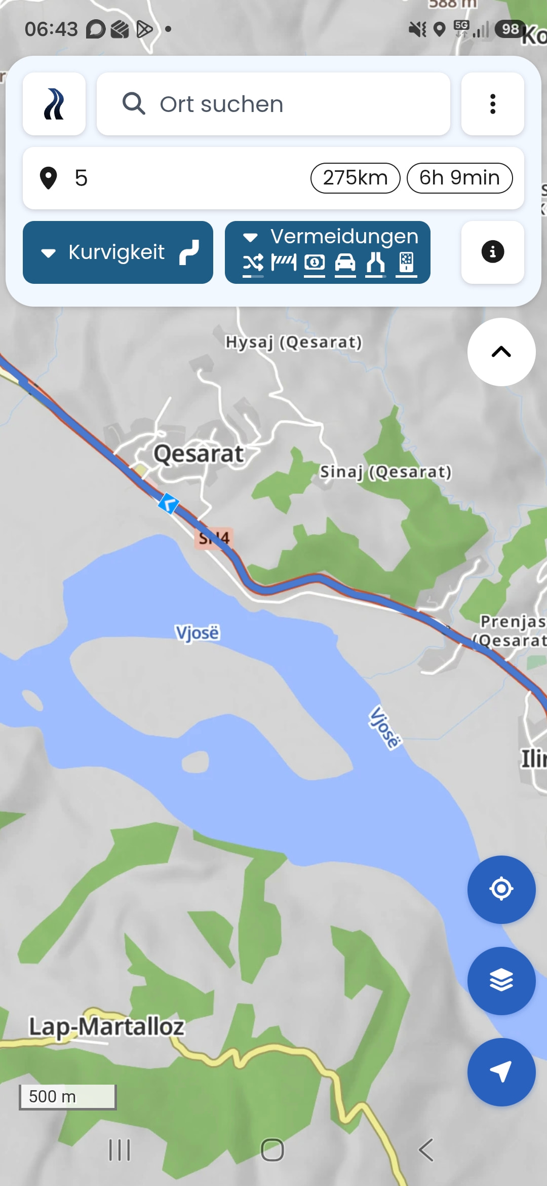

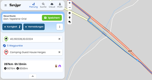

Immer wieder lotst mich Kurviger von der “Hauptstrasse” runter nur um ein paar hundert Meter parallel zu dieser zu fahren ohne mehr Kurven darin.
Man sieht es am Display ja nicht gleich ob es nicht doch anders weitergeht.
Aber sowas müsste ja nicht sein.
Passiert dass man von der Hauptroute runterfährt und man nach 100m merkt dass es wieder zurück geht.
Bitte den Link zu einer Route.
Oft sind es einfach die Einstellungen die den Algorythmus dann zu sowas bringen.
Ich kann doch nur Kurvigkeit und Vermeidungen einstellen.
Ist beim Ort Qesarat
Bei den gesetzten Vermeidungen hat der Algorythmus fast keine Möglichkeiten.

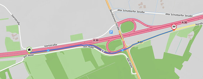

Naja - auch ohne alle Vermeidungen wird der Schlenker nur bei “Schnellste” unterlassen:
Das ist wirklich komisch, selbst mit Wegpunkt 1
