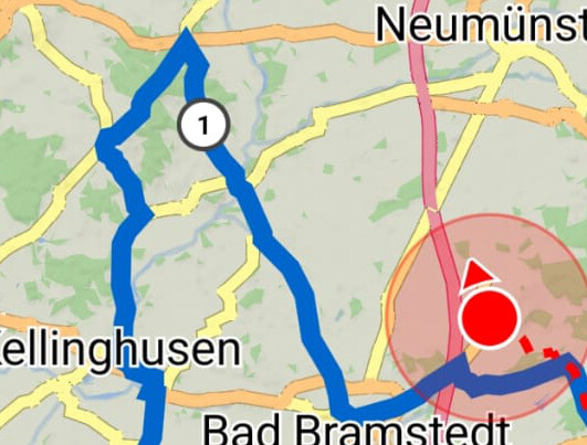

Original Route (Track)

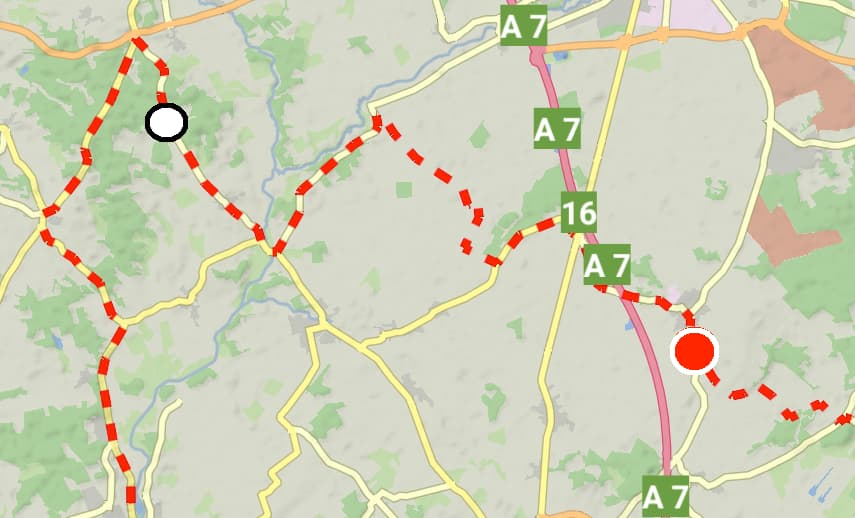

Abweichende Route nach QR-Code Übernahme
Der Unterschied zwischen Track und Route in deinen screenshots entsteht durch “Vermeide kleine Straßen”. Kann mit Großenaspe - Kellinghusen.kurviger (5,4 KB) nachvollzogen werden.

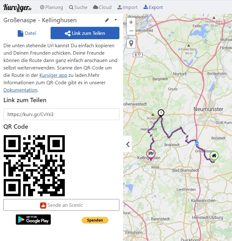

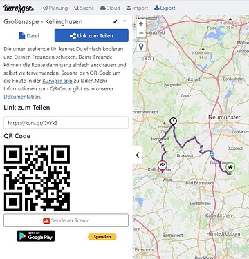

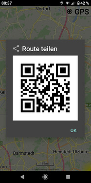

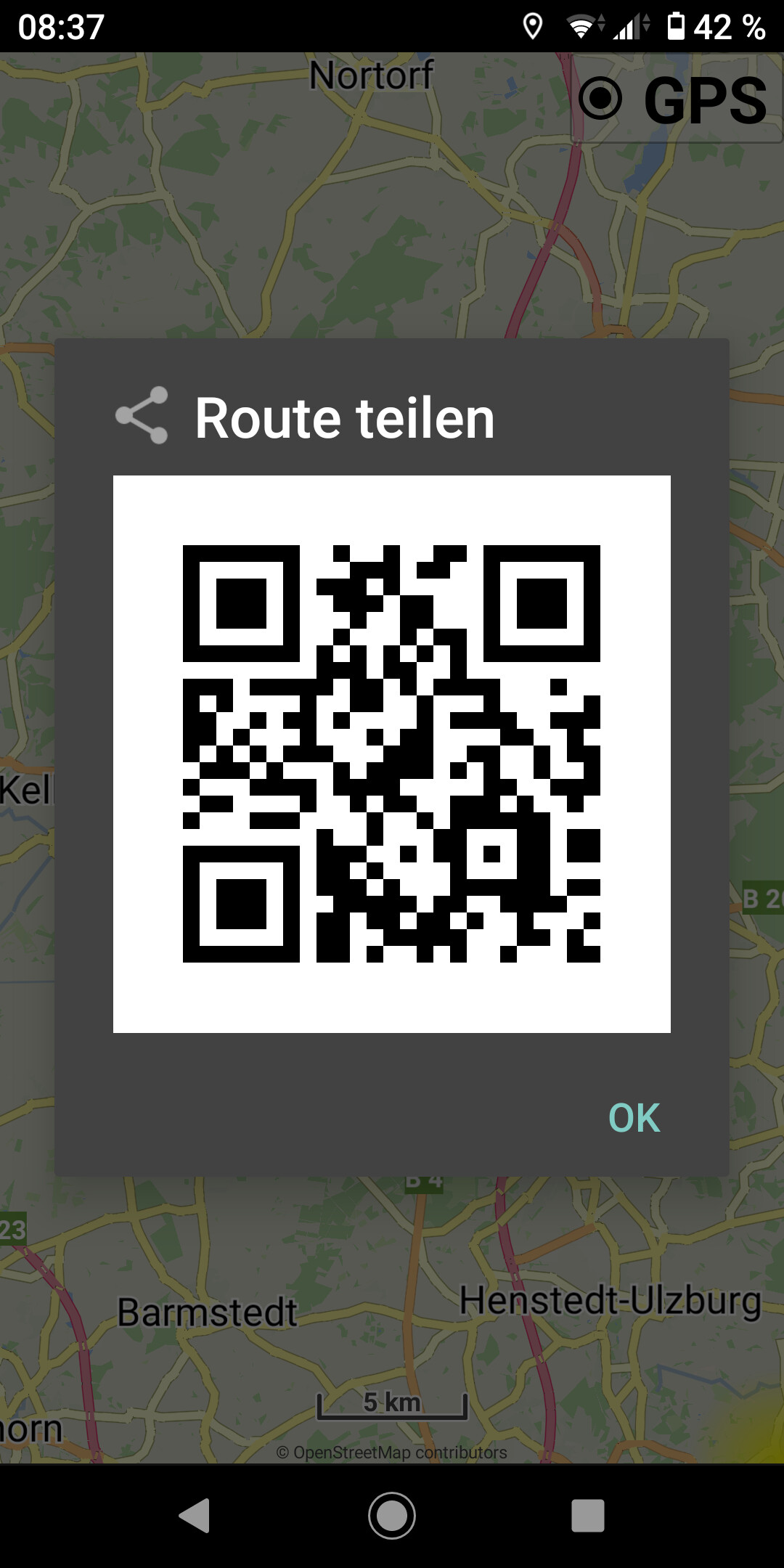

Übrigens: beim QR-Code aus der website werden die Vermeidungen übernommen, im Gegensatz zum QR-Code aus der app … :woozy_face: … bei letzterem bleibt “Vermeide kleine Straßen”, wenn vorher gesetzt, erhalten.
Hier zum Test:
**That’s exactly how I’ve been doing it for years :wink:
By the way: with the QR code from the website the avoidances are transferred, unlike the QR code from the app … :woozy_face: … in the latter, “Avoid small roads”, if previously set, is preserved.
