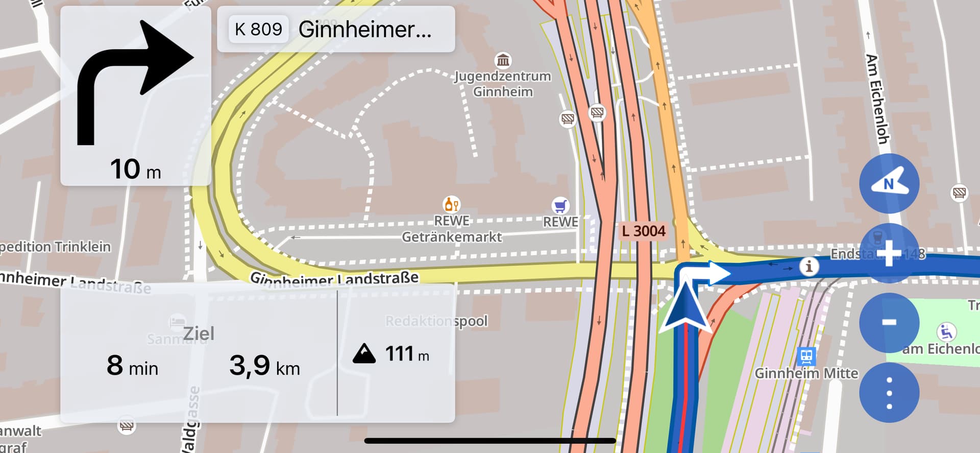

ich habe eine geplante Route mit dem Motorrad befahren. In Frankfurt, genauer gesagt im Stadtteil Ginnheim, sollte ich laut Navigation rechts abbiegen. Die Verkehrsführung vor Ort machte dies jedoch unmöglich, da der rechte Fahrstreifen, der für das Rechtsabbiegen vorgesehen ist, durch eine bauliche Trennung von den Geradeaus-Fahrspuren getrennt ist, und diese genommen werden muss.
Hier das Bild dazu:

Ich interpretiere aus dem 1. Beitrag heraus, dass die Ansage kam, “rechts halten”, was ja bedeutet, dass man sich auf eine Ausfahrt vorbereitet. Der Screenshot zeigt aber was anderes.

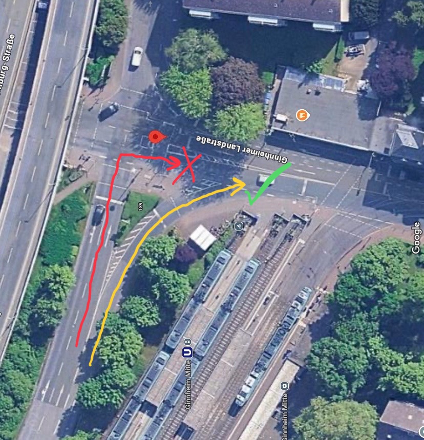

Die Navigation ist an dieser Stelle fehlerhaft. Für das Rechtsabbiegen muss zwingend die dafür vorgesehene Abbiegespur genutzt werden. Es ist nicht möglich, wie von der App vorgeschlagen, von der Geradeausspur aus abzubiegen. Ein Screenshot aus Google Maps wird die Situation verdeutlichen:
Siehe oben:

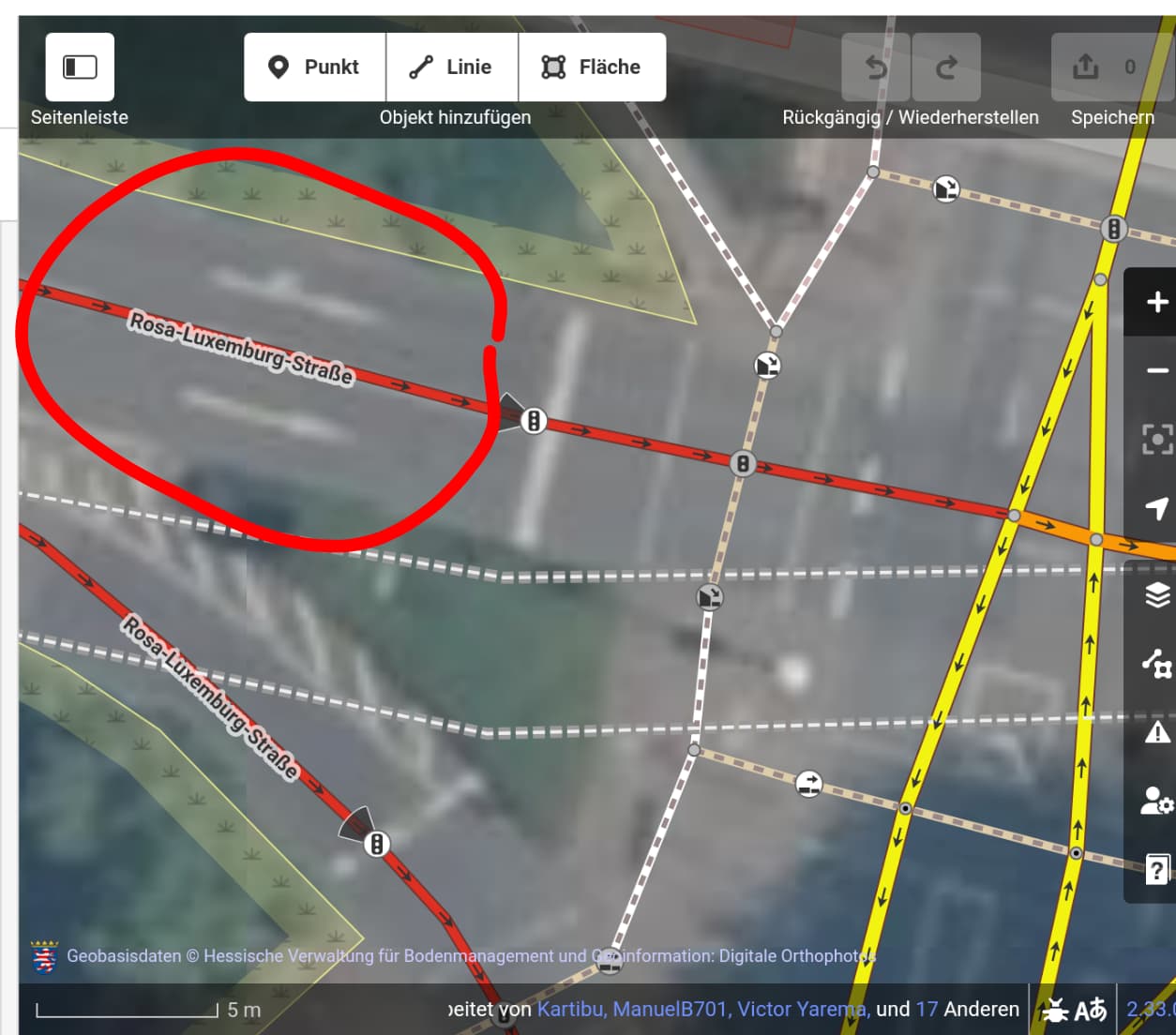

Hier war es einfach, wenn man die Stelle gefunden hat: Im Bearbeitungsmodus wird ein Luftbild hinterlegt, auf dem die Richtungspfeile der Spuren erkennbar sind:
