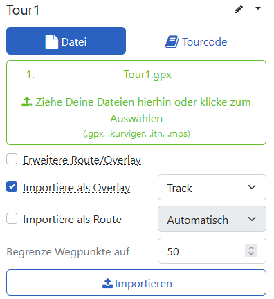

als Overlay also so

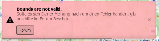

importieren möchte, dann erscheint unten rechts die folgende Fehlermeldung
Da steht ich soll es im Forum bekanntgeben wenn ich es für einen Fehler halte. Dann mache ich das mal :slight_smile:
Route1.gpx als Route importieren klappt prima. Alle anderen Programme die GPX Dateien einlesen können melden keinen Fehler. Ich habe die GPX Datei aus Garmin Basecamp exporrtiert. Garmin sollte ja eigentlich eine korrekte XML Syntax produzieren.
Hat jemand eine Idee, was das Problem sein könnte? Sind mit Bounds die < > </ > gemeint?
Nein, da geht es vermutlich um die Koordinaten.

Die Datei enthält keinen Track, sondern nur Wegpunkte.
Mit “Automatisch” oder “Waypoints” lässt sich die Datei importieren :smile:

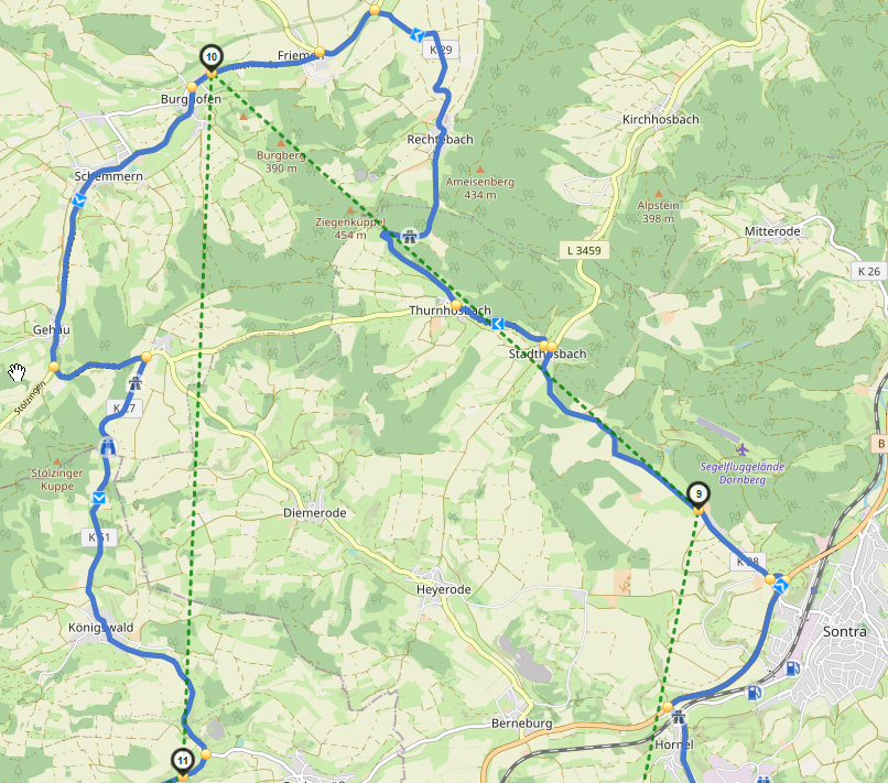

Mit automatisch kann ich die GPX Date einlesen aber dann sieht es so aus
Es werden nur die Shaping Punkte mit grünen Geraden verbunden.

Die Fehlermeldung Bounds are not valid ist dann natürlich auch nicht so glücklich. Da sollte dann besser Datei enthält gar keinen Track erscheinen
