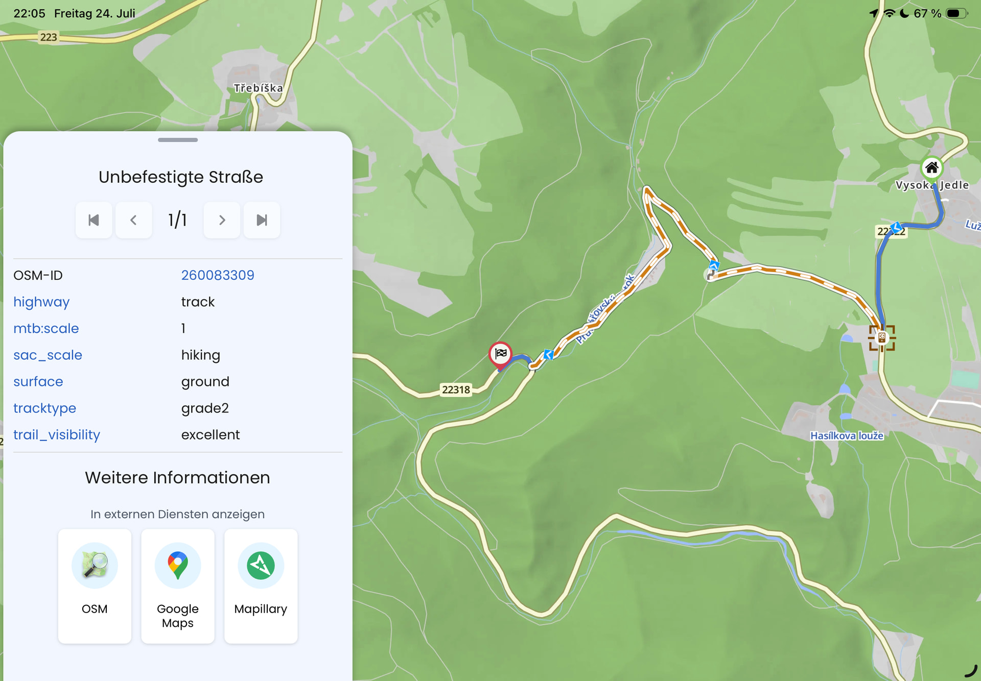

Habe ich mir angesehen, spannend. Aber interessanterweise dürfte mein oben genanntes Beispiel danach nicht von Kurviger geroutet werden, da access=yes fehlt.
Aber egal, ich werde es einfach mal ausprobieren. Wichtig ist für mich vor allem, dass highway=track nicht grundsätzlich ausgeschlossen ist.
Eine Frage habe ich dann doch noch: die Vermeidungseinstellung “Unbefestigte Straßen” guckt ausschließlich auf surface=* und nicht auf andere Typisierungen, richtig?

Hmm. Ich denke, das Routing richtet sich nicht nach diesen Empfehlungen. Übrigens Zufall, hatte den Wiki-Eintrag gerade gelesen, als Du geschrieben hast. ![]()
In DE schaffe ich es auf keinen Track. Wäre es destination müsste ich es mit einem SP erzwingen können; schaffe ich nicht. Meine Vermutung ist, dass für DE explizite Zugangsberechtigungen erforderlich sind.
In Tschechien, wie im Eingangsbeispiel, funktioniert jeder Track.
Genau, wichtiger Hinweis. Für Tschechien gibt es keine eigene Tabelle, also gilt “Worldwide” und damit der default motorcycle=yes.
Das würde dann auch bedeuten, dass es in dieser Konstellation einen Warnhinweis (wegen destination) geben müsste, richtig?
Das sehe ich genau so. Ich habe gerade den TET D Section 2 in Kurviger importiert; den bin ich schon mehrfach gefahren, alles - zumindest nach meiner Einschätzung - legal. Trotz “Wegpunkte optimieren” nur 79% erfolgreiches routing. Ich habe ein paar Stichproben gemacht: highway=service wird wie erwartet geroutet, aber highway=track (ohne access oder vehicle tag) nicht.
