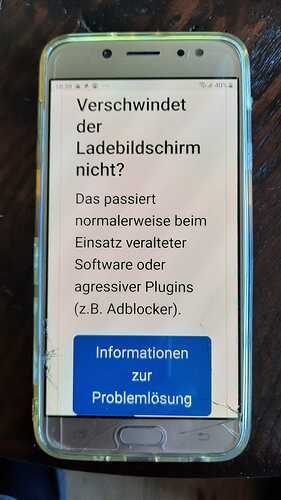

Die App öffnet sich nicht. Deshalb die Überschrift, nur diesen Tekst bekomme ich zu sehen. Sollte meine alten App’s wischen und keine App Blocker benutzen. Alles ist so gemacht wie vorgeschrieben auf dem Display.

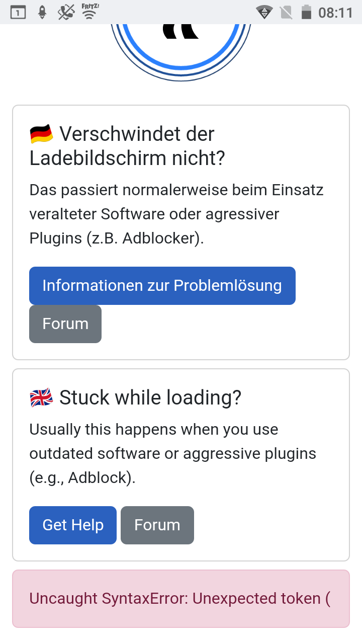

Hallo, habe gleiches Problem, System Android 7, neueste Version von Chrome installiert, aktuelle Version von Kurviger aus Play store installiert, komme nicht über den Startbildschirm hinaus, siehe Foto,
… Sorry, vergaß zu erwähnen, OS ist auf aktuellem Stand, lt. Sys Info, alle Apps aus dem Playstore aktualisiert…

Wenn der Ladebildschirm mit dem Fehler SyntaxError nicht verschwindet dann lag es bisher immer an einer veralteten Webview. Also unbedingt Google Chrome (auf neueren Geräten) und Android Webview auf älteren Geräten aktualisieren, dann sollte die App korrekt funktionieren.

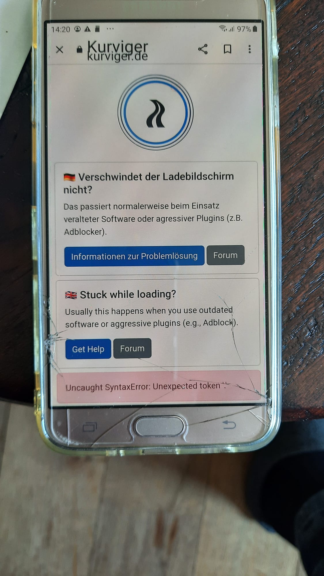

Das ist aber kein Screenshot der App? Das ist ein Screenshot der Webseite. Die Webseite läd bei dir also auch nicht. Das sieht für mich sehr stark nach einem Problem mit deinem Browser aus.
Falls du Chrome und Android Webview aktualisiert hast, und es immer noch nicht geht, probier mal dein Gerät neuzustarten. Ich habe ein Samsung Galaxy S7, auf dem läuft die App, es ist also kein S7 Problem.

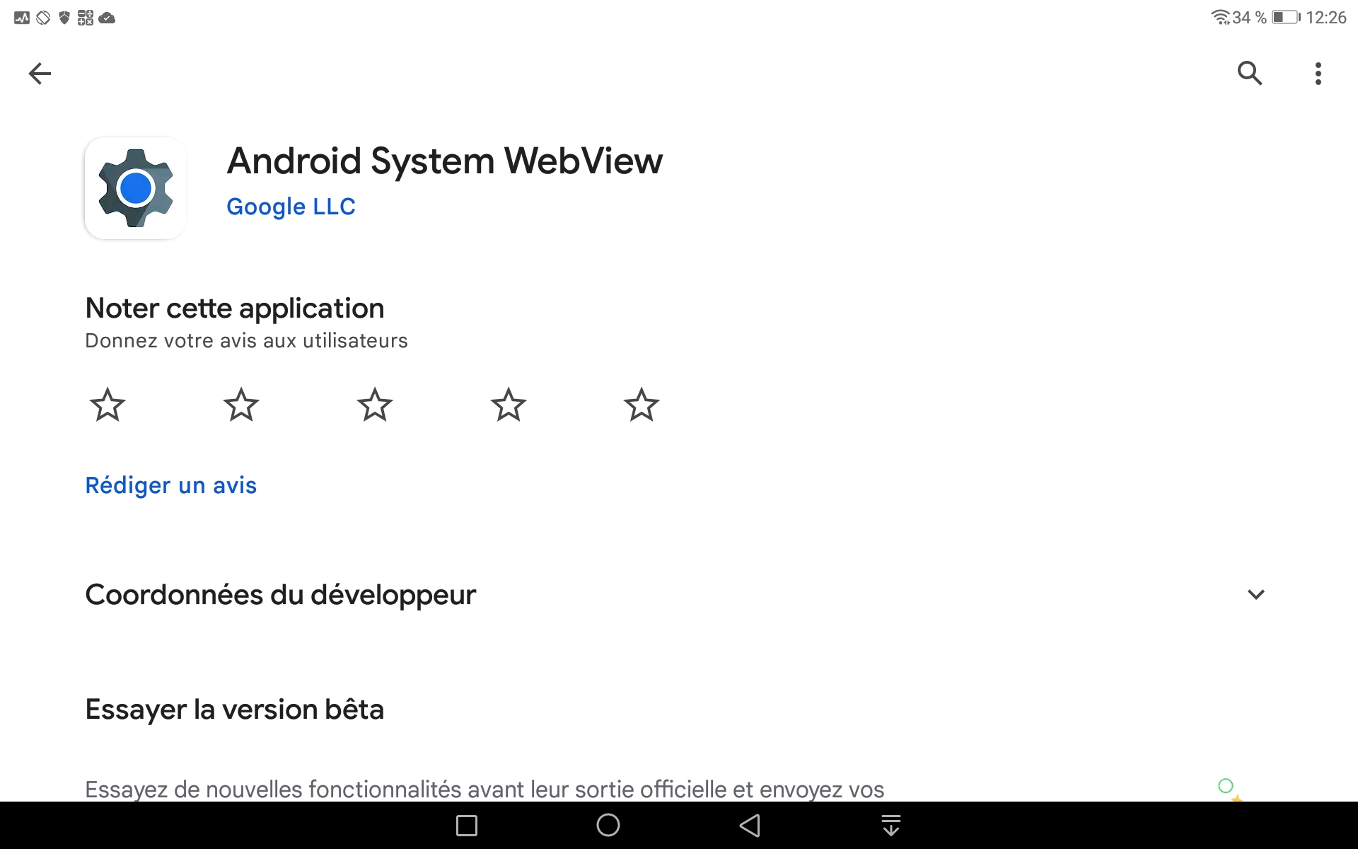

Bonjour, j’avais le même problème et j’ai mis a jour webview sur le playstore et depuis plus de problème
